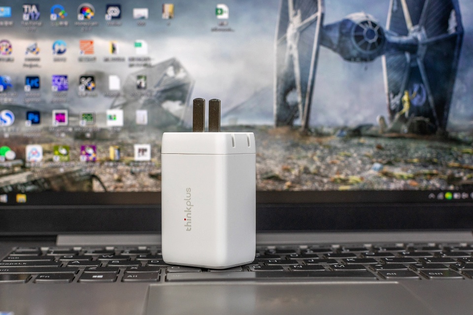

联想这款充电器,继承了口红电源的纯正血统,不仅充电速度快,它的保护性能以及在温度控制方面也是相当出色的。我这次入手的是白色,它的外观大小为31*39*63mm,和口红电源相差无几,并且,它的输出为2C+1A共三个接口,可为多台设备同时充电。
对于充电器每个接口的输出功率,在充电器的另一端都有说明。单独使用时,两个C口都支持最大65W输出。如果是多设备同时使用时,充电器会根据用电设备智能分配,对于耳机或是鼠标等小电流设备也可以放心使用。
联想这款充电器的插头采用了可折叠式设计,外出携带或是收纳时就不用担心插头刮伤包内的其他物品了。另外,它修长的外形,在使用时不会占用插座太大的面积,相比一些手机充电器的宽窄式设计反而有可能会影响其它孔位,相比这样的设计会更实用一些。
