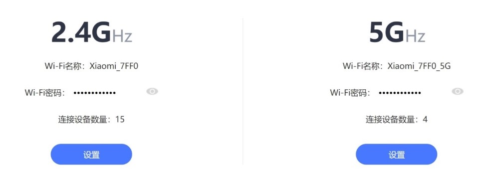

根据体验群里大家的反馈,很多人都卡在配网这一步了,这里重点说明一下Wi-Fi非2.4GHz频段的问题。
现在大多数路由器都是支持双频段的,包括2.4GHz和5GHz,二者都是指路由器的工作频段。
2.4GHz是传统路由器运行频率,穿墙效果较好,但是一般传输速率较低,适合长距离穿墙使用。5GHz是新频段,传输带宽大,适合高清及大容量文件传输,但是一般穿墙效果较差一些,适合短距离使用。
但是很多智能家居设备都只支持连接2.4GHz频段的Wi-Fi,这主要是考虑到实际使用环境中,智能设备会分布在各个角落,需要更好地覆盖范围,对于传输速度的要求反而没有那么高。另外,5GHz频段是相对新的技术,芯片成本也比2.4GHz要高。
为了验证5GHz频段Wi-Fi无法正常连接小Z照片打印机,我特意将小Z重置之后连接5GHz的Wi-Fi信号,再次进行配网,果然会提示配网失败。
所以我们在给小Z配网的时候记得手机要连接到2.4GHz的Wi-Fi信号,就是不带后缀的那个。5GHz频段的Wi-Fi信号都会带个“_5G”的后缀。
有的人会说家里Wi-Fi信号没有两个啊,那可能是开启了路由器Wi-Fi双频合一的选项,那样的话手机可能会优先使用5GHz频段的信道,也会导致配网失败。如果反复配网失败,建议确认路由器设置。
