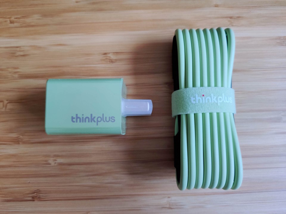

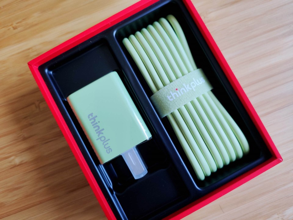

包装内除了充电器还附带有一根充电线,带线一直是thinkplus口红电源让人称道的地方,可以实现到手即用。

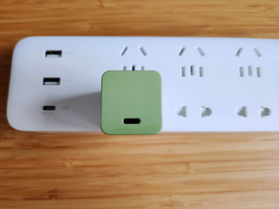

背部是单一的USB-C接口,你没看错,三代口红再次放弃了二代Pro的1A1C接口设计,再次回归了单USB-C口设计。
固定插脚,应该是现有技术下的妥协,折叠插脚虽然更省空间,但固定插脚插拔更牢固顺畅也是毋庸置疑的。

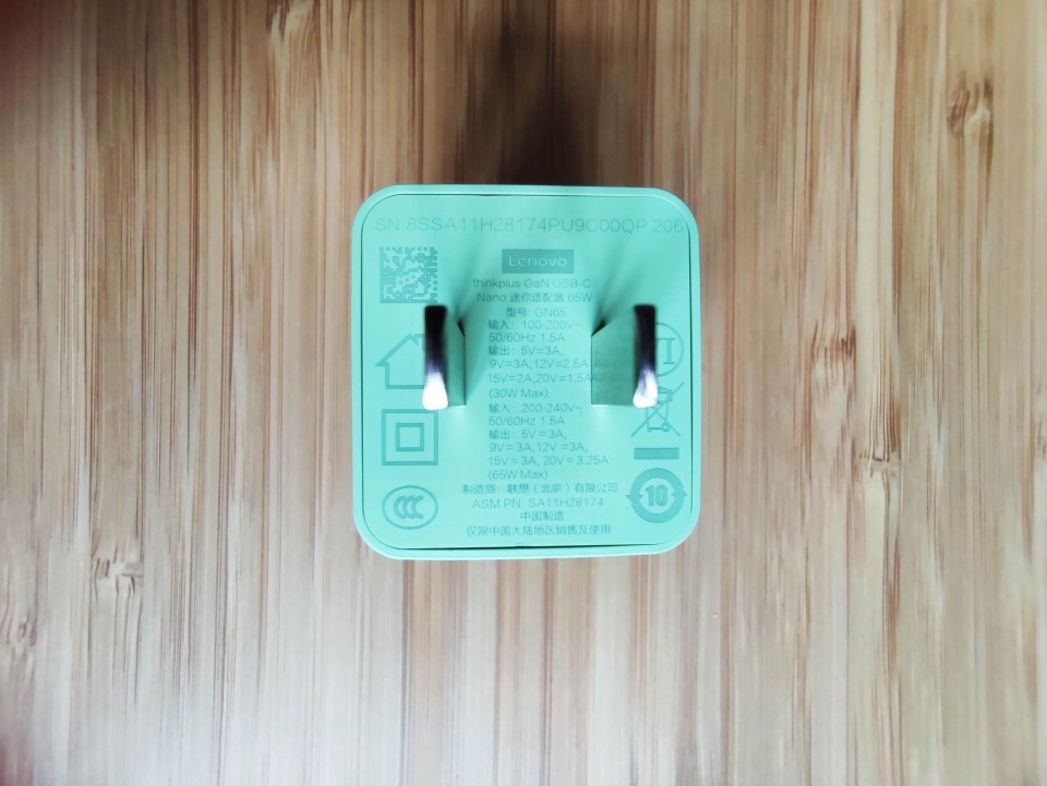

这一面还铭刻了产品的主要性能参数和生产信息,值得关注的是制造商赫然写的是联想(北京)有限公司,而之前都是南京博兰得。同时我们还注意到,充电器虽然支持100-240V全球电压体系,但是是有区别的,输入电压只有在200V以上时,最高输出功率是65W,低于200V时,比如日本的110V,最高输出功率则只有30W。

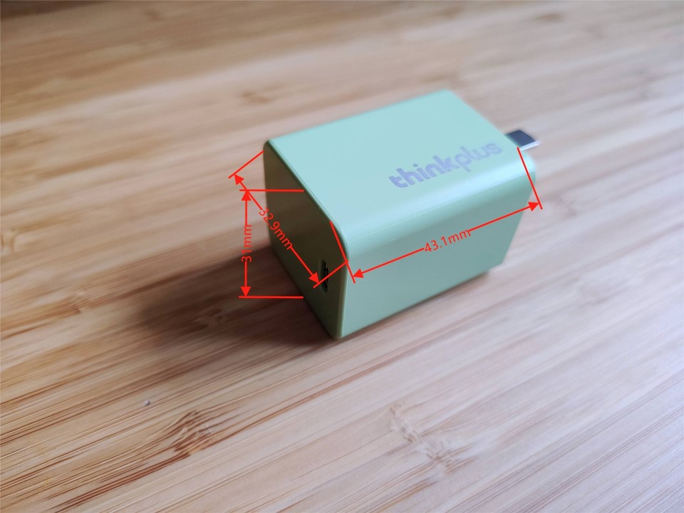

手工测量充电器的大小,结果为43.1mm*32.9mm*31mm,与官方参数差距不大,总体积约为44cm³,按照最大65W输出功率计算,功率密度约为1.45W/cm³,这应该是我测过用过的充电器里面功率密度最高的了。

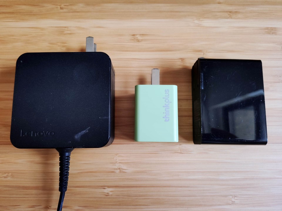

拿联想小新笔记本附带的65W适配器、thinkplus 65W随身充做一个对比,有没有被科技的不断进步震撼到?

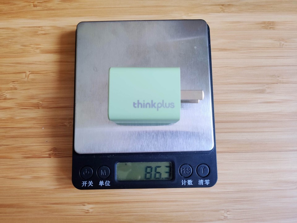

充电器的重量为86.3g,在我测试过的一众65W充电器中也是比较轻盈的。

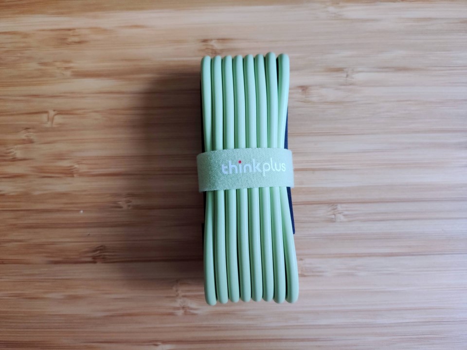

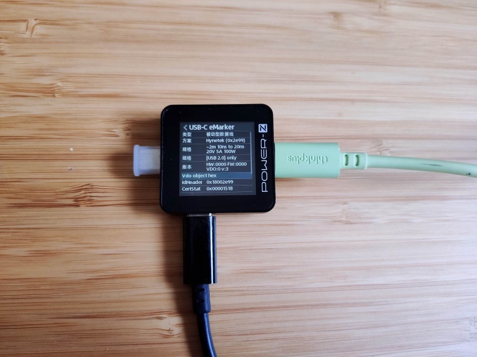

附带的1.8米C2C充电线,内置了E-Marker芯片,能够支持最高100W电力传输,这个长度和性能也是诚意满满,足以应付日常使用中的绝大部分场景了。

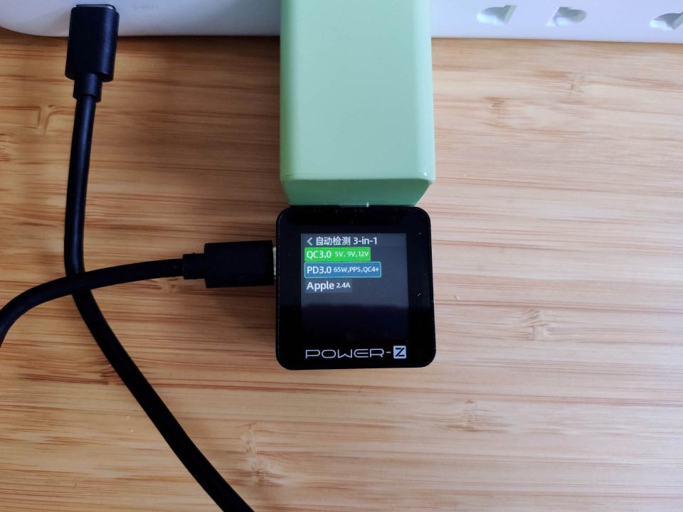

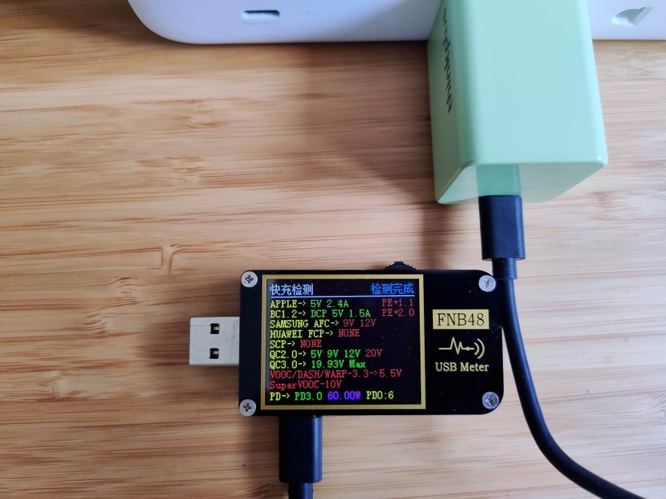

使用POWER-Z KM002C、FNB48检测仪检测充电器支持的快充协议,可以支持PD3.0、QC2.0、QC4+、等快充协议,最高输出为65W。

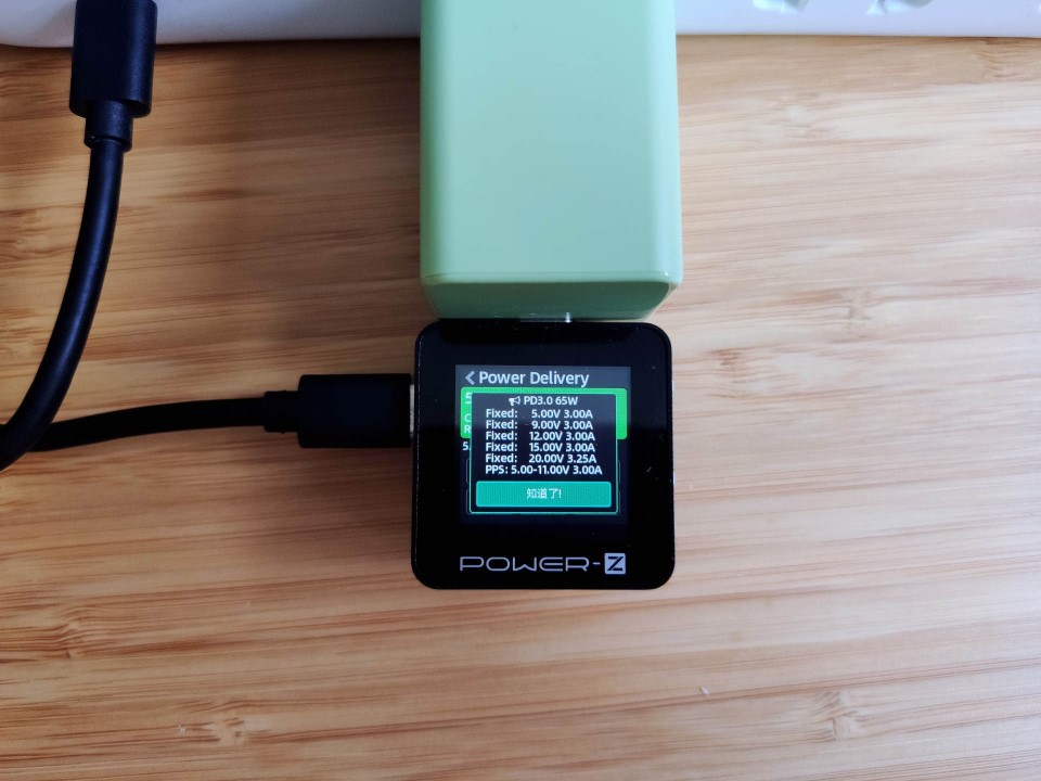

检查充电器的PDO报文,支持5V/3A、9V/3A、12V/3A、15V/3A、20V/3.25A五组固定电压档位和5V-11V/3A一组PPS可调电压档位,如果PPS调节电压能到21V就更完美了,这样能够兼容更多设备高速供电需求。

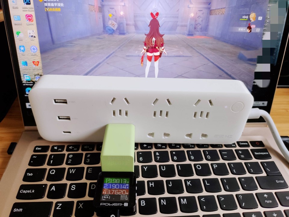

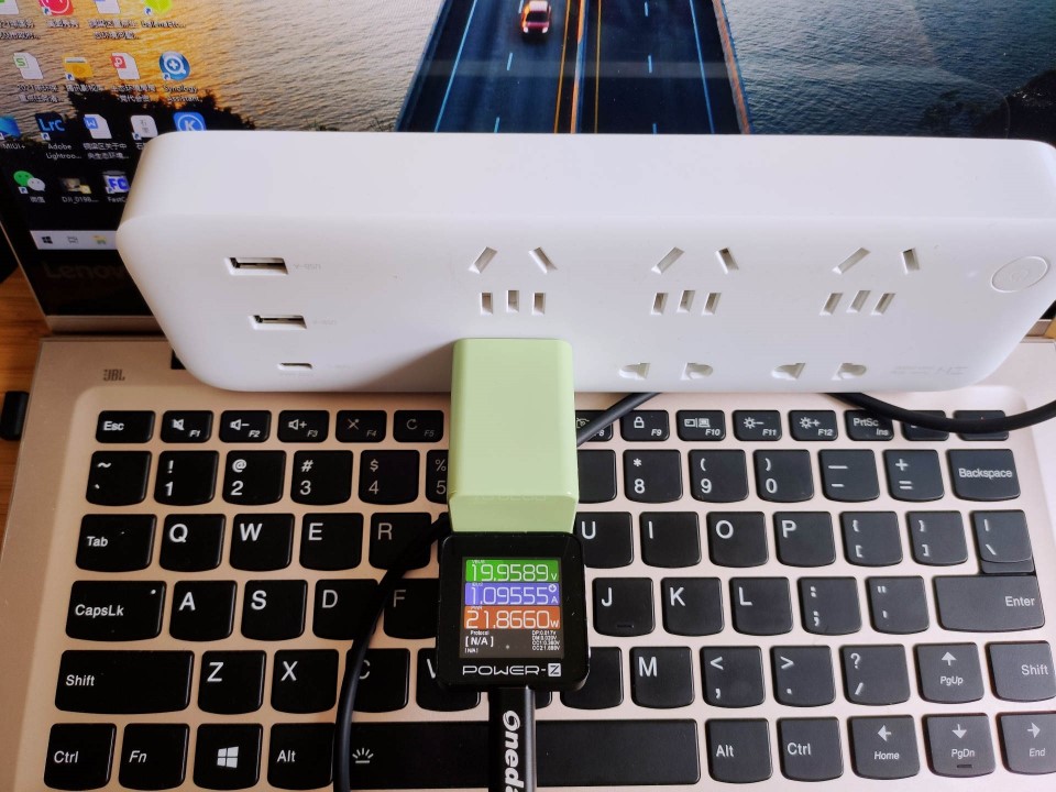

65W的充电器,最常用的使用场景应该就是给笔记本电脑供电,当为联想小新Air 13Pro 笔记本电脑供电时,日常使用时供电模式为19.95V/1.09A,供电功率约为21.86W,当笔记本电脑有大电量需求时,供电模式为19.98V/2.19A,供电功率可达43.76W,充电器可以有效满足轻薄笔记本电脑的各类需求。

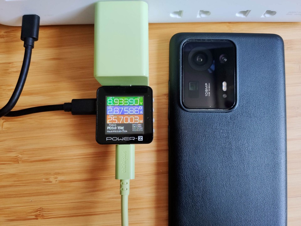

第二个常用场景就是为手机充电,小米MIX4手机支持最高120W充电模式,但是属于小米20V/6A私有协议。thinkplus充电器为小米MIX4手机充电时,充电模式为8.93V/2.87A,充电功率为25.7W,手机显示快速充电,检测器显示激活了PD/PPS快充协议。

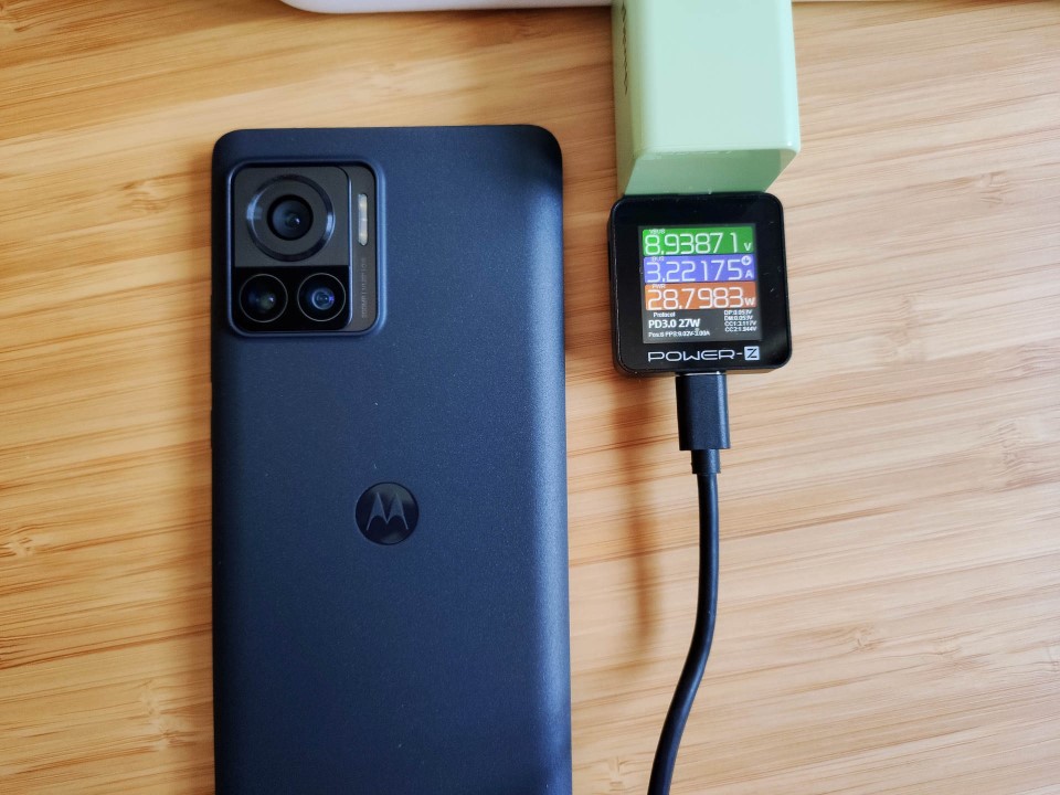

我们再来选择目前市场上对通用充电协议支持最好的摩托罗拉X30Pro手机进行测试,该手机对支持最高90W的通用协议充电。thinkplus充电器为摩托罗拉X30Pro手机充电时,充电模式为8.93V/3.22A,充电功率为28.79W,手机显示快速充电,检测器显示激活了PD/PPS快充协议,但如果这里PPS协议能够再大一些,相信充电功率还有很大提升空间。

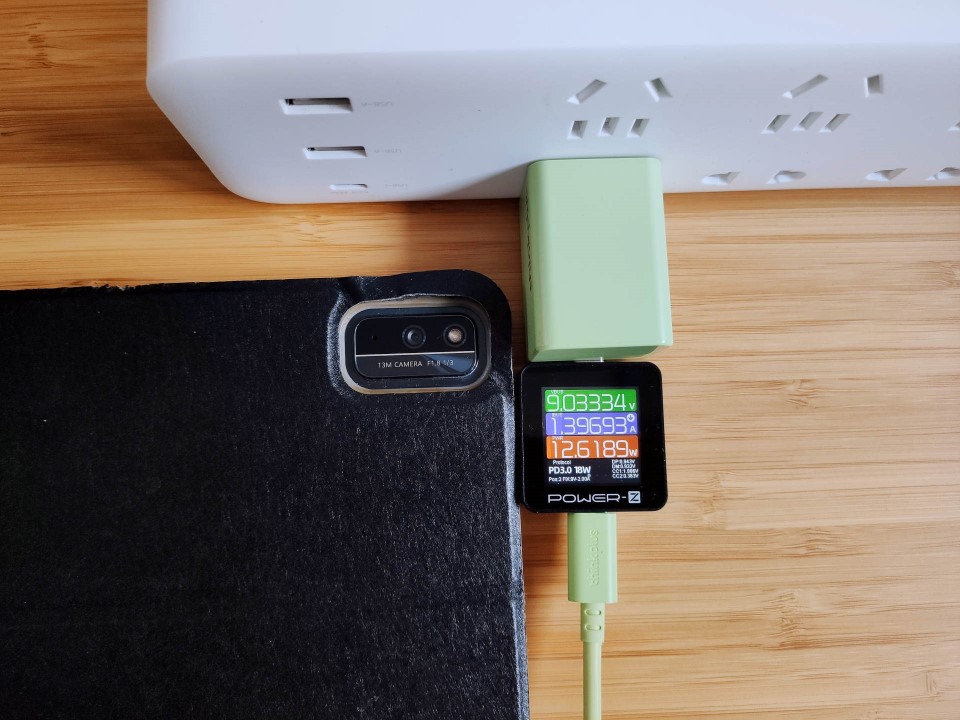

荣耀V6平板电脑最高支持22.5W SCP快充协议,充电器为荣耀V6平板电脑充电时,充电模式为9.03V/1.39A,充电功率为12.61W,检测仪显示激活了PD/PPS快充协议。

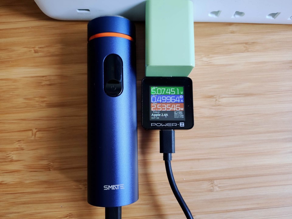

目前,越来越多的家用产品也开始使用通用的USB-C接口进行充电,比方说我在用的须眉T6Mix剃须刀就是其中之一。充电器为须眉T6Mix剃须刀进行充电时,充电模式为5.07V/0.49A,充电功率为2.53W,可正常进行充电,说明充电器可以智能识别各类产品,按需进行充电模式调整。

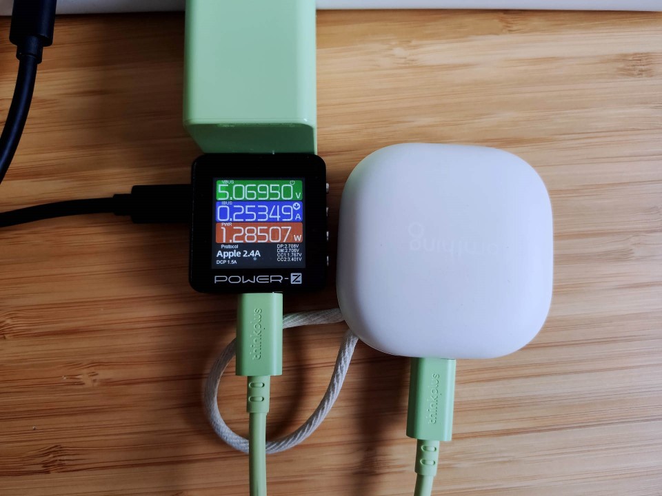

使用thinkplus 口红电源nano 65W为omthing蓝牙耳机进行充电,充电模式为5.07V/0.25A,充电功率为1.28W,可以进行充电,正常启动了充电器小电流供电模式。
