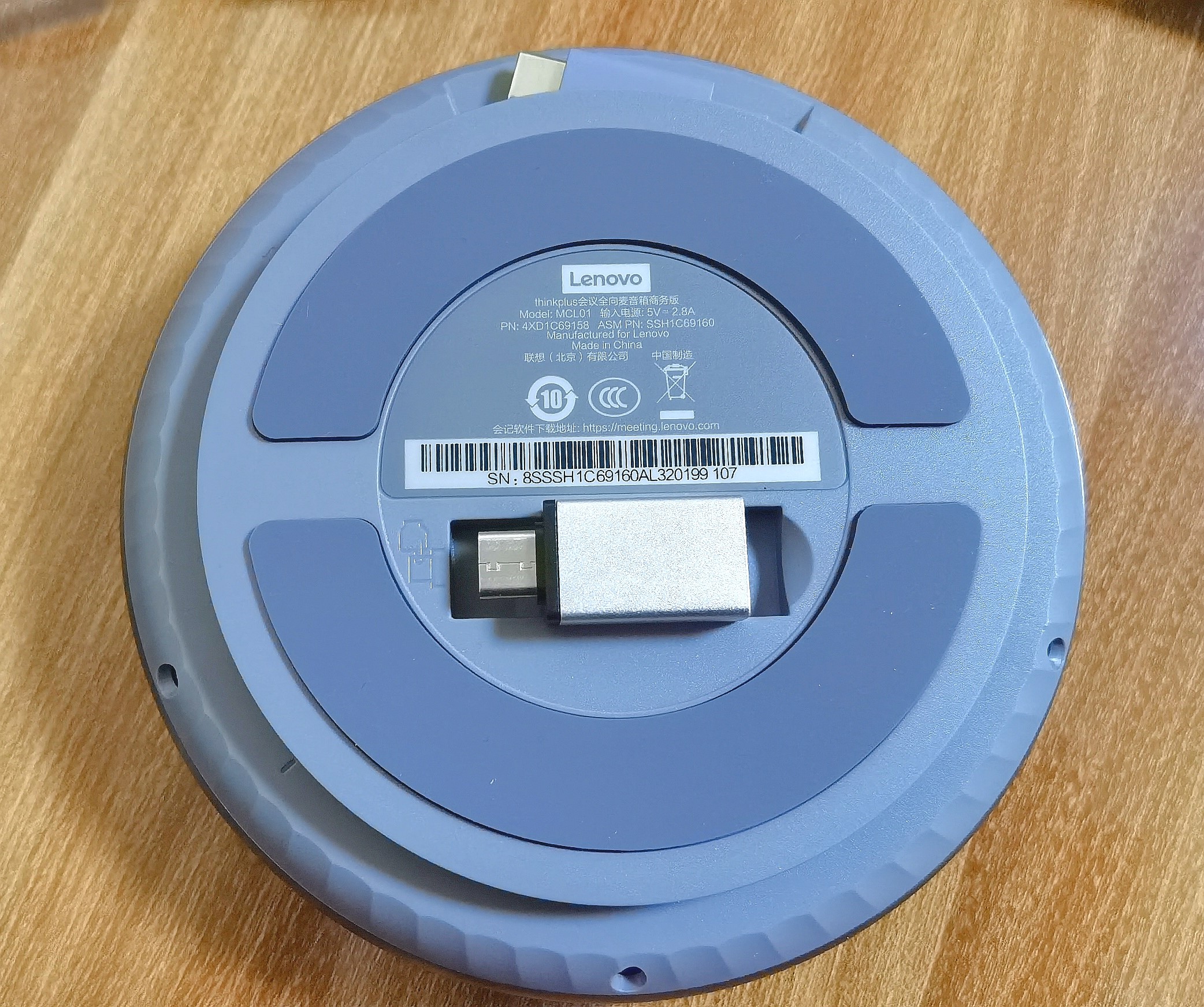

背面有一个磁吸的储物小格子,规格大约是4cm(长)*1.4cm(宽),可以存放USB-A转USB-C的转接头,存放USB-A转USB-C的转接头或者U盘之类的。试了下把转接头放在里面,磁力挺大,不易丢失。这个小格子的设计很是贴心,估计设计师有过丢失或着满包里翻找转接头之类的惨痛经历,不然不会想到这么人性化的贴心设计。图中是我的一个转接头示意。

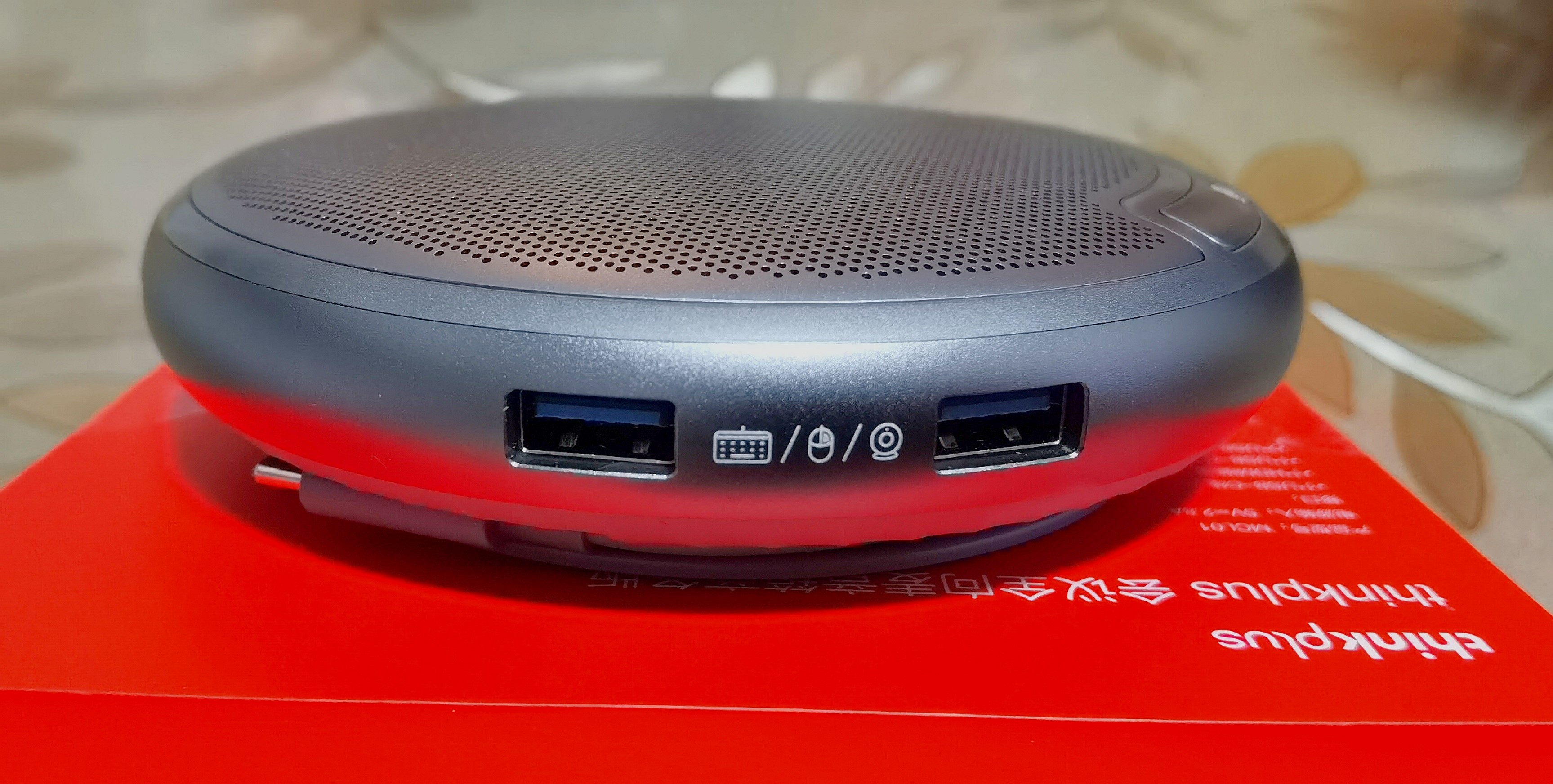

侧面一侧有两个USB-A口,可以连接键盘、鼠标、摄像头等类型的设备;另一侧有一个HDMI输出口、一个全功能USB-C口(当USB-C口连接电源适配器时,还可以给电脑充电,最大支持90W,我用的联想YOGA14s,连接CC130充电器可以实现电脑快充,非常方便。)

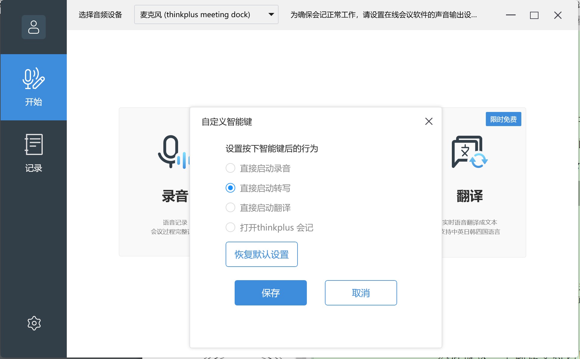

智能键可以一键唤醒配套的会记软件,智能键可以自定义快捷功能,在软件里面根据你的需求进行设置。按下智能键可以自动启动会记软件进入录音、转写、翻译等功能界面,或者仅启动会记软件主界面,让用户自主选择下一步功能,非常便捷、高效。 p8860lsw2yz2hdl644tljfljtnq4gd557418.jpg

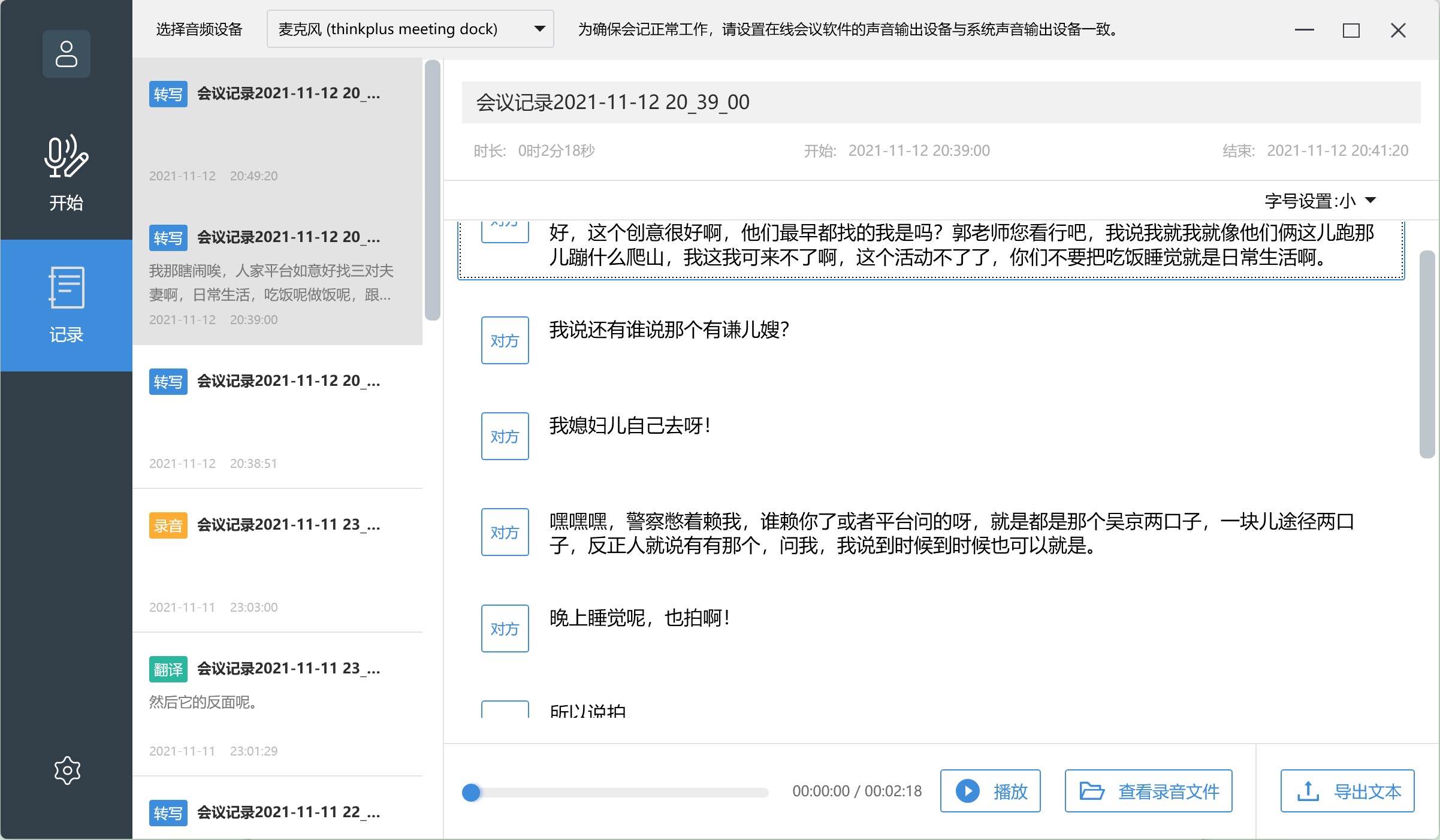

软件的转录识别率是非常高的,我说话语音转录的准确识别率能在95%以上,非常方便。我试了下,thinkplus会声全向麦音箱作为音频输出设备时(可以是实时会议输出的音频,也可以是电脑播放的音频)都可以录音、转录或翻译,这个功能可以参加远程会议时用来做会议记录或是上网课时用来记笔记。翻译支持中英日韩四国语言相互转换,对进行外贸业务的人群非常实用。试了下,甚至G老师、Y老师相声的转录识别率也很高,听相声自带人声增强、降噪效果,哈哈哈!突发奇想试了下,甚至它的输出音量调到0,都可以录音、转录、翻译(可以无声看没字幕的视频?新技能get!)。

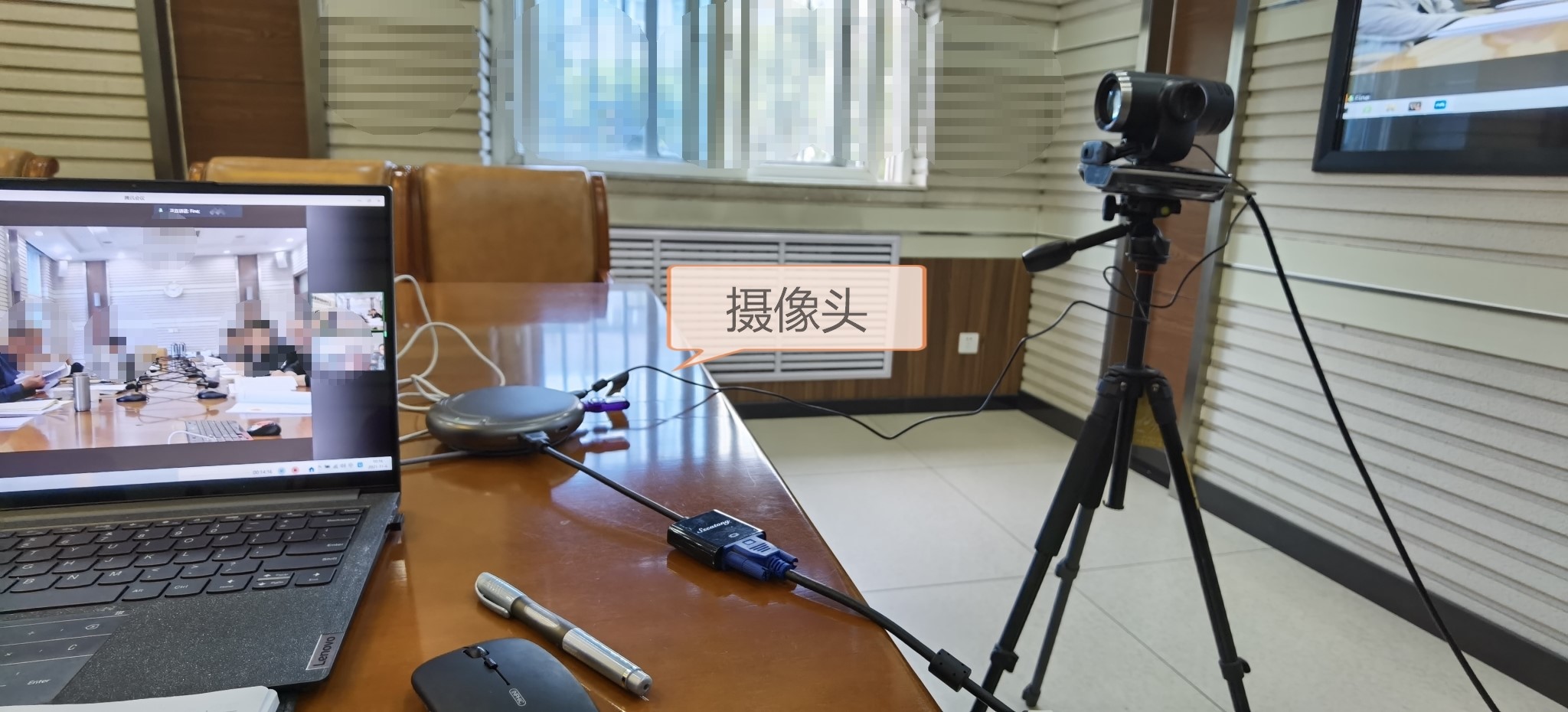

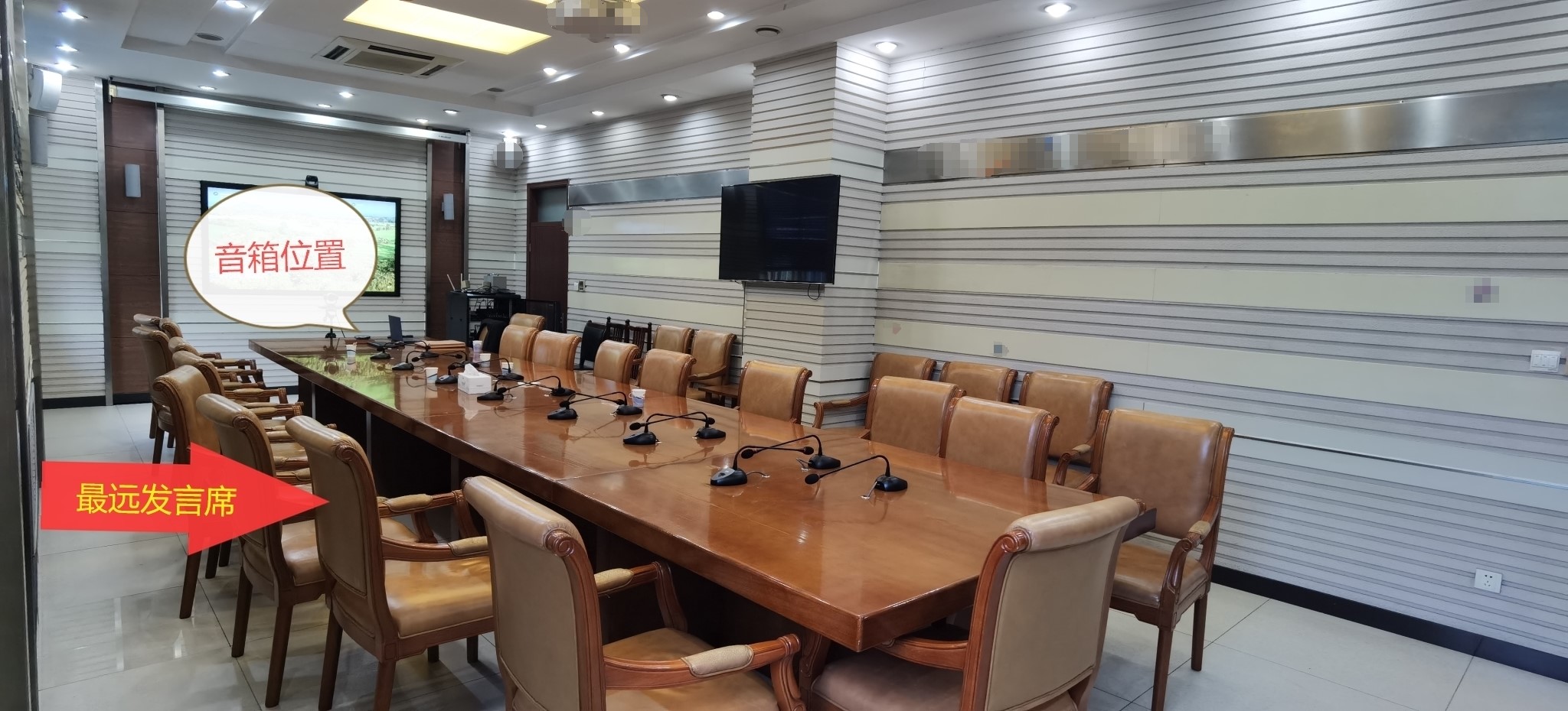

拿到音箱的第二天刚好组织了一场会议,需要远程视频,不巧的是会议室大屏只能有线联接、视频连接线长度不够,笔记本和音箱只能摆在会议室的一侧,会议室大约45㎡,音箱距离最远处的发言席直线距离约6m。
音箱连接电脑后联接了HDMI转VGA视频线、USB摄像头、U盘、CC130适配器,在电脑供电的同时起到了扩展坞的作用。
实际使用效果更是非常惊艳,大大超出了我对它的期待值!首先,远程会议方发言可以听的非常清晰,人声清澈通透,没有杂音,没有回声,回声消除效果很好。在会场半开窗通风、外面有道路车辆噪声情况下,最远处发言席对现场人员的正常音量交谈,对方远程都可以听的很清晰,没有障碍,全向麦拾音、降噪效果确实很赞!
